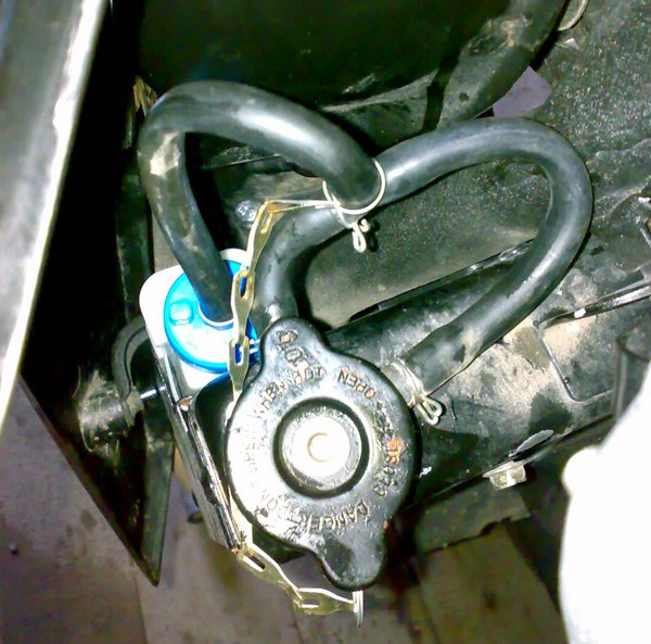

Не я один наверно сталкивался с такой проблемой,как иногда антифриз капает из левого расширительного бачка.Каплей моего терпения послужило то,что я далил антифриз в правый бачок,а при нагреве он начал капать(практически вытекать) из левого :evil: . Купил в авто магазине пластиковый тройник от шлангов омывателей отечественных авто и поставил у правого бачка,а левый убрал за ненадобностью.Теперь всё в полном порядке.
фигасе :)

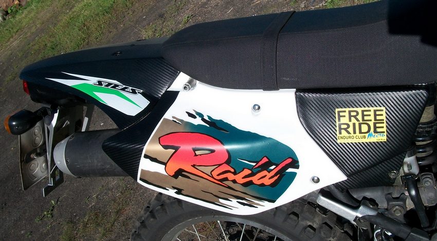

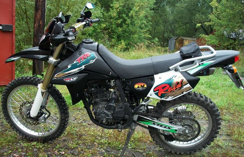

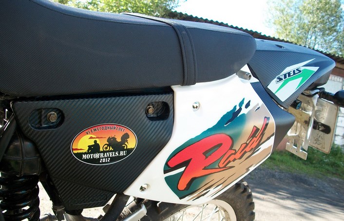

Всё началось с того,что от брата досталась виниловая плёнка под карбон 3D и по случаю наклейки от TTR-Raid. Ну и решил сделать маленький стайлинг своего любимого коника. Решил потренироваться в обклейке на крышке воздушного фильтра и о чудо - ПОЛУЧИЛОСЬ.
И тут как говориться:Остапа понесло :idea: . Снял целиком коробку фильтра,крыло,боковые лопухи,пластик с бака и решил клеить так клеить.Убил три замечательных вечера и чуть не спалил фен своей супруги,которая активно помогала мне в этом безнадёжном деле :lol: .
И вот что из этого получилось,стало смотреться весьма не дурно к моему удивлению,жалко его теперь даже пачкать.
Пусть простят меня поклонники Yamaha TTR 250 Raid ;)
Кстати очень здорово смотрится!
Посмотрим что с ним будет после пампас :))))
