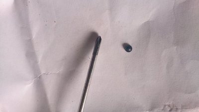

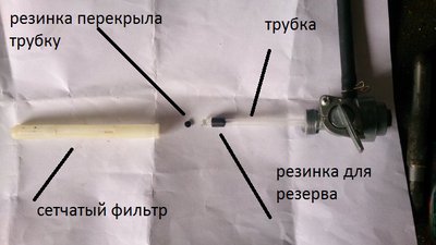

в итоге оказалось что вот эта резинка как то попала в трубку
непонятная резинка, которая перекрывала топливную трубку

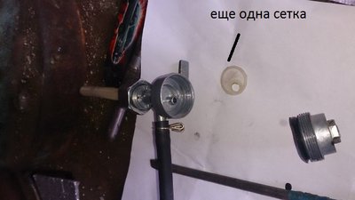

Когда я все разобрал, то увидел, что в крантике аж два нормальных фильтра, а поначалу расстроился думая что фильтров нет.
Ан нет сделано все добротно
вот они
Фильтр который можно чистить при закрытом кране
Внутренний фильтр трубка
о чем с Вами и делюсь
ПС может кто-нибудь знает что это за резинка (я ее выкинул нах)
