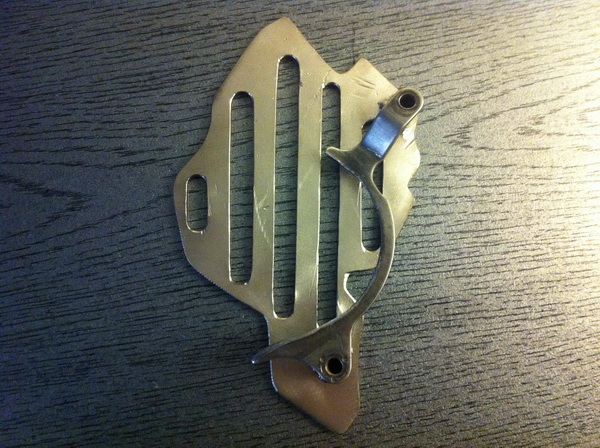

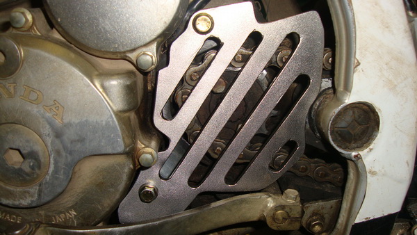

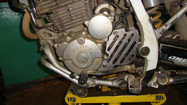

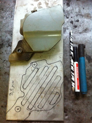

Для владельцев эндуро есть вариант сделать защиту ведущей звезды своими руками.По опыту езды в грязных условиях скажу так: постоянно по родной защитой забивается грязью и травою,звезда и цепь становится отполированной как зеркало,приходится всё время снимать чтобы почистить и помыть по защитой.Неудобно блин
А ездить без защиты как-то не эстетично
Вот я и хочу спросить,кто что скажет о таком варианте?
Смотрится вроде бы не плохо.
мне нравится!!!!!!с XRа нам подойдет интересно? кстати защита двига не плохая
а смысл необычно да но грязью и травой так же будет забиваться .для легких покатушек нормально будет .
так можно было и в родной крышке сделать.
