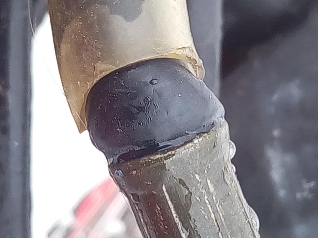

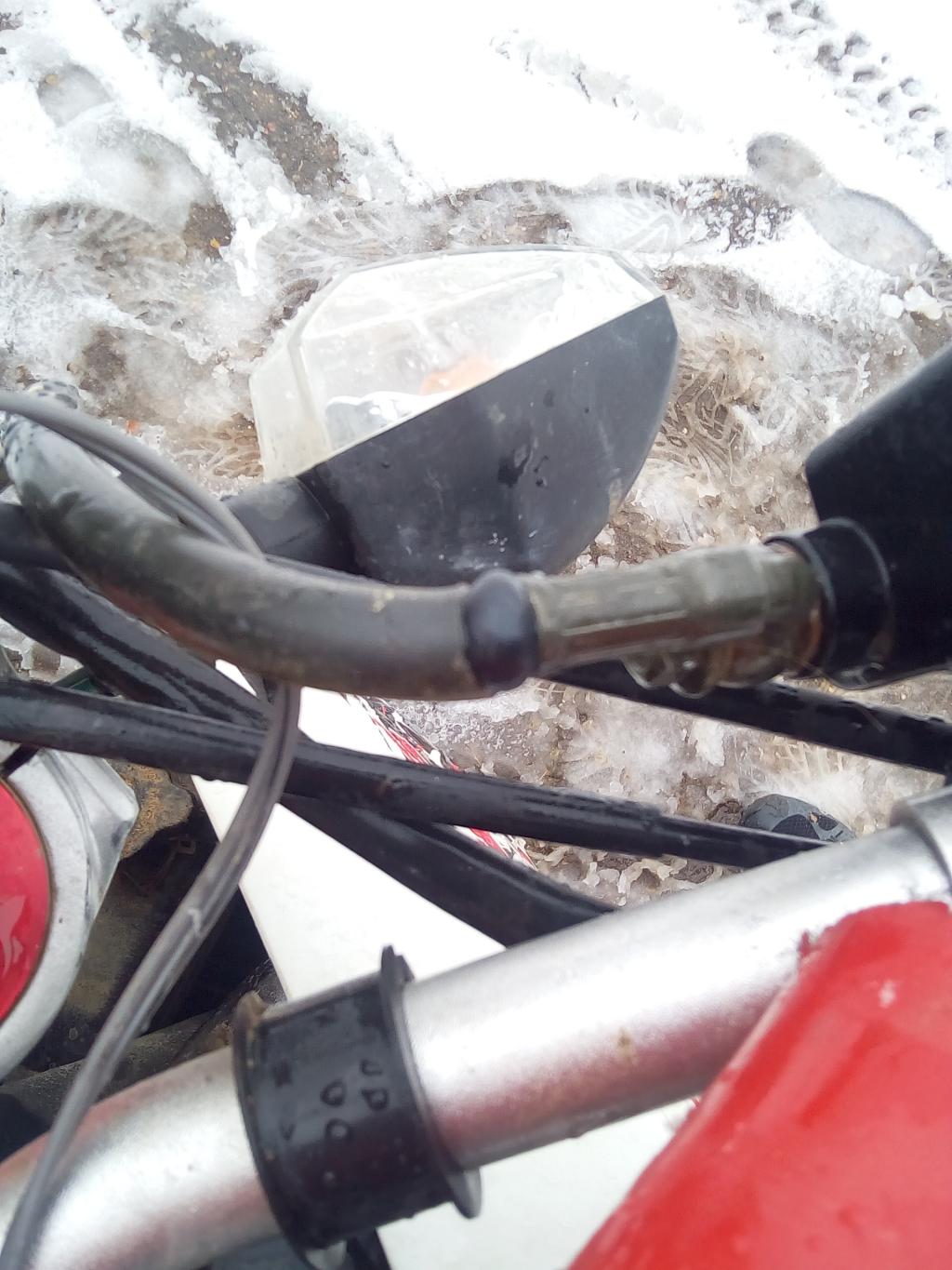

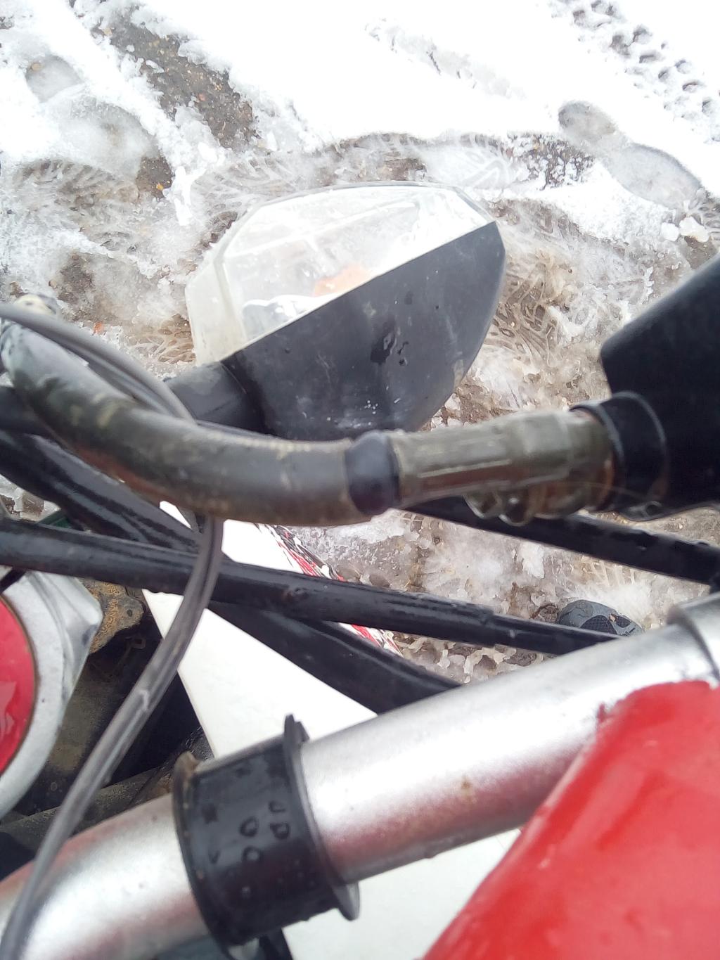

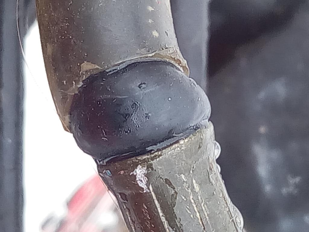

Re: Тормозная система
Великолепный резиновый эластичный шланг
Нажимаешь на рычаг и его так прикольно распирает в прозрачной трубке... А где трубки нет он вообще пузыриком набухает...
Под замену.
Под замену.
