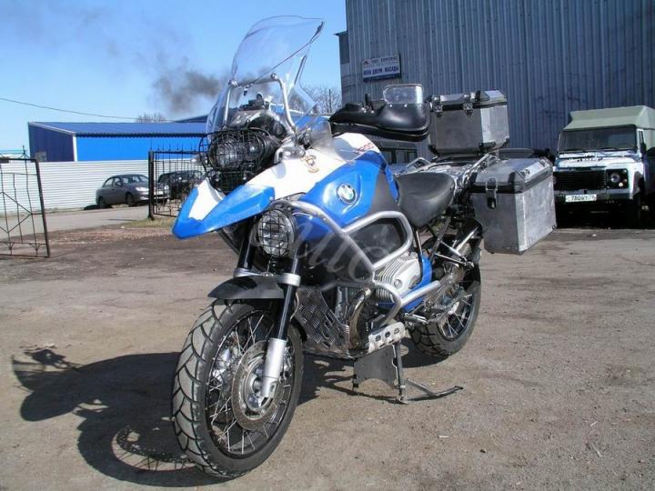

Дуги вещь, но есть но: при падении защемит ступню. Найду фото дуг гуся --- выложу. Буду себе гнуть такие. Упс, нашёл...
Про эти дуги уже писали, на самом деле переднее крепление под клювом весит практически в воздуxе, у ниx единственое правельное крепление под задние подножки.

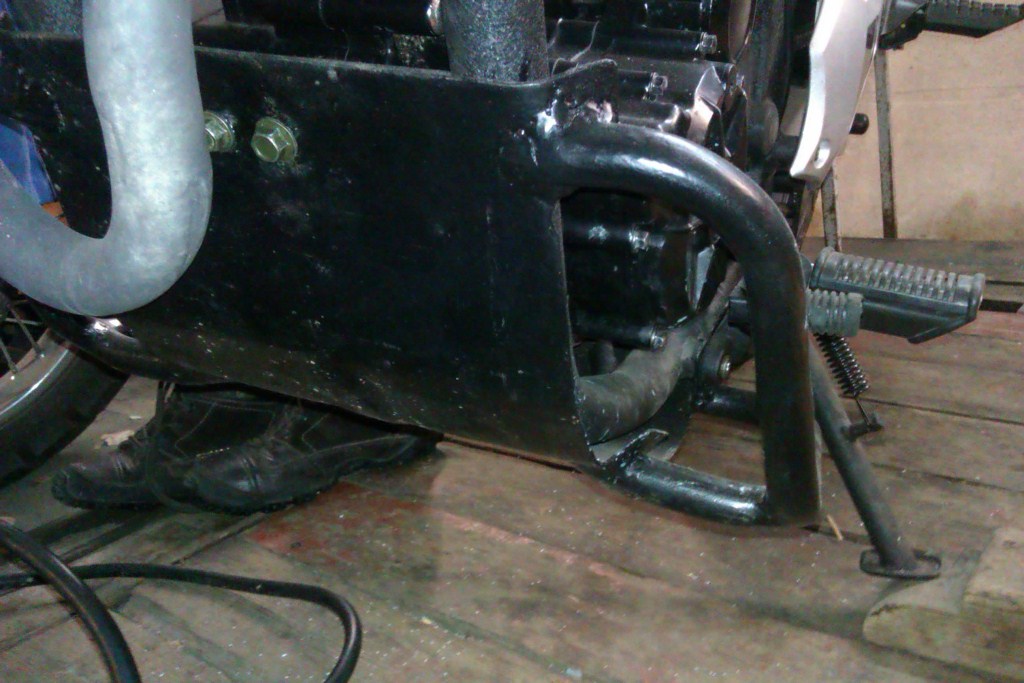

Я себе cначала xотел сделать что то подобное, внемательно осмотрел мот, если не трогать раму то в районе бака крепить просто некуда, через пластик не вариант, и своял такое.andy@ писал(а):Дуги вещь, но есть но: при падении защемит ступню. Найду фото дуг гуся --- выложу. Буду себе гнуть такие. Упс, нашёл...
На BMW штатные дуги, и я очень сильно сомневаюсь, что инженеры BMW полные лохи. Действительно, самое слабое место конструкции --- крепление под клювом, но именно здесь в данной конструкции место наименьшего приложения силы. Основная зона приложения силы на уровне двигателя, а там всё внушает доверие.
Не сравнивай BMW и STELS конструкции разные. :!: :!: :!: У Немцев функционал а у Аргентинцев обвес аля BMW. :lol: :lol: :lol: !!!
Конструкцию дуг можно сделать одинаковой. Что будет, если положить твой мот на бок? Мне кажется он опрокинется на руль. А гуся с такими дугами я валил на бок и он оставался на колёсах и дуге, не опрокидываясь. Мне бы хотелось добиться именно такого эффекта.
