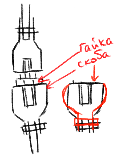

buzi писал(а):вы задними пользуетесь? я вообще про них забыл.. и потом лапка так неудачно расположена высоко надо ногу гнуть как незнаю кто..
Сделал педаль. Теперь, когда надо тормозить, просто двигаю ступню вперед, не поднимая носка, и жму на тормоз.
Обещал сфотать, да все никак.
На рисунке во вложении - убрал гайку.
Скобу подплющил молотком по высоте.
Вместо педали в скобу вставил кусок металла по толщине педали и зажал в тисках.
В верхнюю часть надо ввинтить болт, т.к. при сплющивании может отверстие повести.
Я этого не сделал, но мне повезло. Удалось выправить небольшими ударами по длинной стороне эллипса (получился из отверстия). :)
С другой стороны, отверстие выправилось, болт вкрутился с напрягом. Вот этот напряг его будет дополнительно держать. :)
Мошт на след.неделе сфотаю.

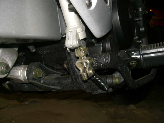

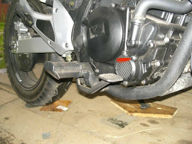

Вот фотки того, что получилось с педалью.
На одной фотке узел со скобой.
На другой красной линией показано место, где раньше стояла педаль.

надеюсь будет возможность посмотреть вживую
Re: Legend 400 XY
красава, поначалу тоже хотел опустить, но привык!
