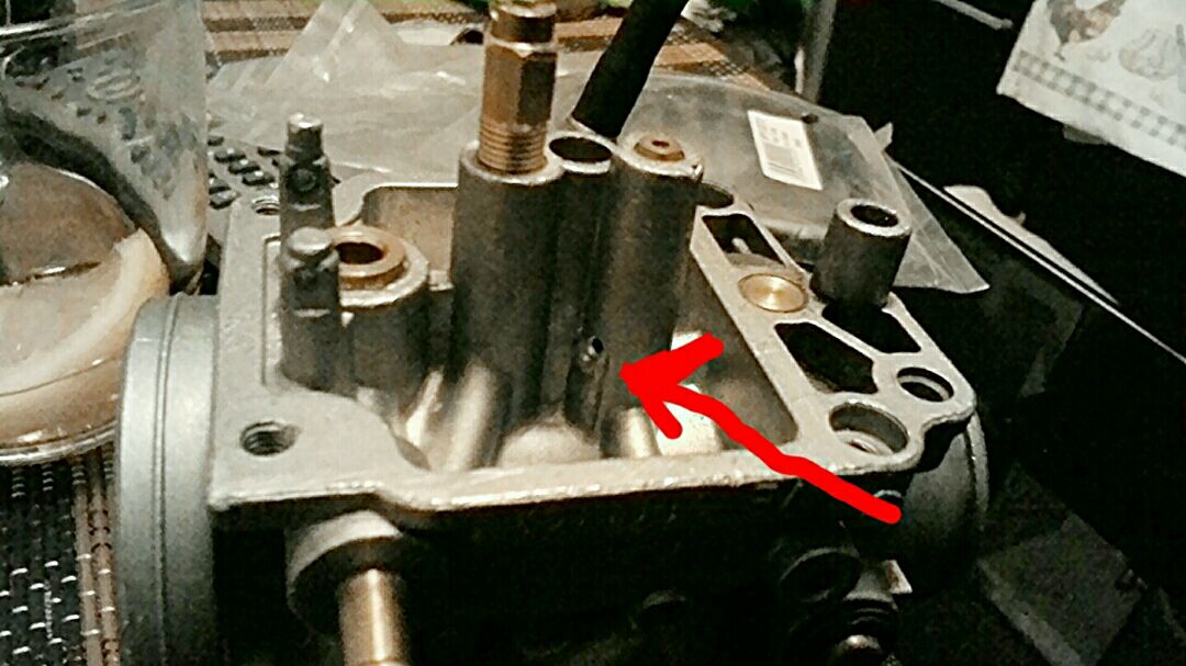

Перебрал, продул, почистил. Обнаружил внешне довольно странное отверстие, не уверен что оно технические. Или это какой-то дефект?

По логике это должно быть отверстие перелива.

Это почти наверняка отверстие забора воздуха в систему обогащения смеси при холодном пуске.mike666 писал(а):Перебрал, продул, почистил. Обнаружил внешне довольно странное отверстие, не уверен что оно технические. Или это какой-то дефект?

Возможно. Меня больше интересует не дефект ли это? Выглядит как будто просверлено дрелью вручную.tnk писал(а):Это почти наверняка отверстие забора воздуха в систему обогащения смеси при холодном пуске.mike666 писал(а):Перебрал, продул, почистил. Обнаружил внешне довольно странное отверстие, не уверен что оно технические. Или это какой-то дефект?

Дефект это или нет мы не узнаем наверняка, пока не увидим конструкторскую или технологическую документацию, т.е. никогда.
Могу сказать только, что у меня примерно такое же отверстие примерно в том же месте. Сверловка аккуратная, края раззенкованы. Пока подсос не чудит, про него можно спокойно забыть.
