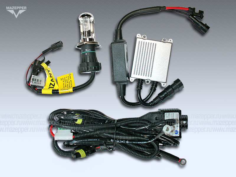

отговорили меня все от ксенона 6000к! заказал би 4300к + билинза.посмотрим че придет.
уже говорил что хочу встроить линзу вместо штатного отражателя

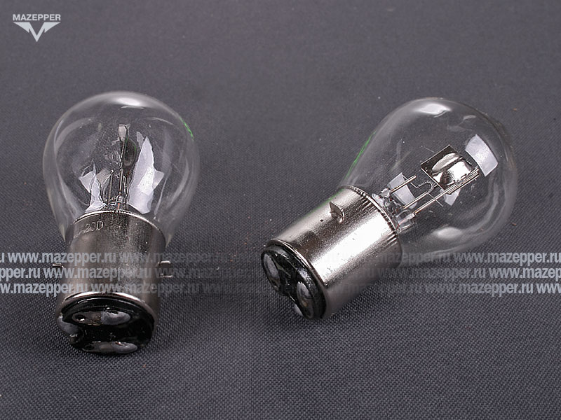

Вопрос по свету есть. Я так понимаю, что у большинства пользователей версия GT и там со светом все хорошо. А вот на Enduro вместо штатной лампы/фары что можно поставить для использования на дорогах? Поменял уже вторую штатную лампу за полгода, перегорает все время ближний свет. Про ксенон читал - это единственный вариант улучшения света в штатной фаре? Про дополнительные светодиодные фары знаю, но они под бездорожье заточены, на дороге слепить будут.

Можно ещё поставить морду слинзами и ксенон. http://www.moto-hobby.ru/parts/parts_mo ... treet.html :DLesnic писал(а):Вопрос по свету есть. Я так понимаю, что у большинства пользователей версия GT и там со светом все хорошо. А вот на Enduro вместо штатной лампы/фары что можно поставить для использования на дорогах? Поменял уже вторую штатную лампу за полгода, перегорает все время ближний свет. Про ксенон читал - это единственный вариант улучшения света в штатной фаре? Про дополнительные светодиодные фары знаю, но они под бездорожье заточены, на дороге слепить будут.

Да я вообщем-то не против ксенона. Дело в том, что никгода его в руках не держал, а только на витринах в магазинах видел. Поэтому для меня пока не совсем понятно как вместо такой родной лампы с цоколем B35 BA20D поставить ксенон например с цоколем H4 .
Переходники какие-то делаются (даются в комплекте, покупаются отдельно и т.д.) или как?
Думаю S.c.a.r подскажет он себе ставил :!: , у меня по проще H3, установиш отпиши как пиреключается на дальний, а с комплектом сxема даётся? :D

Сложного ни чего нет! Нужно найти место для блока!
На эндуре это проблемка, на ГТ-хе думаю запросто
Светит ураган, стоит только ближний.
