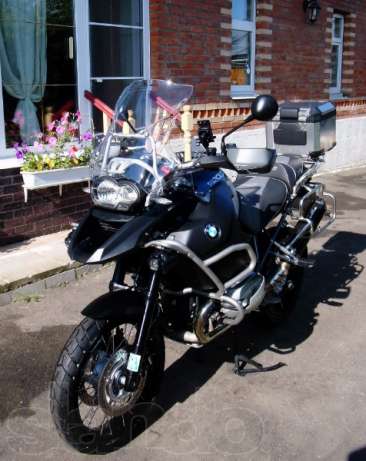

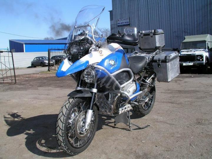

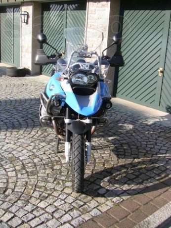

Я тоже озадачивался положением покрышки передка, мысли были точно такими-же. Для мотов без АБС особенно актуально, т.к. при блокировании переднего колеса говнище не скапливается в ламелях, а вылетает.r.86 писал(а):я вообще очень пренебрежительно отношусь к интеллектуальным способностям людей....Dron595 писал(а):понятия не имеют о ратейшен![]()
но может я не прав и онипреследуют другие цели![]()
ежели почти в двух словах:
а может передний каток разворачивают для получения более стабильного торможения?![]()
развернутая покрышка будет все говнище раскидывать в стороны....
