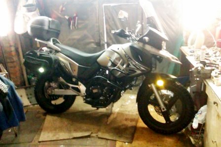

Всё готово!

сегодня покрасил багажную систему, и сделал выкройку на защиту двигателя , по образу японов ( корытом). теперь ещё лист нужен. у твоей какая толщина?Dron595 писал(а):Ничего раз задумал значит сделаеш, зато есть от чего описать.
Re: Дуги безопасности
3 мм раньше была защитой киа спортаж.
металл или люминий!Dron595 писал(а):3 мм раньше была защитой киа спортаж.
Сталь причем подкалена варится с трудом.
Будеш делать защиту крети спереди к пореречине а сзади заводи под подножки
, и вырежи лючёк под сливной пробкой, и не пирикрывай доступ к масленому филтру,
что бы не снимать каждыи раз при замене масла.

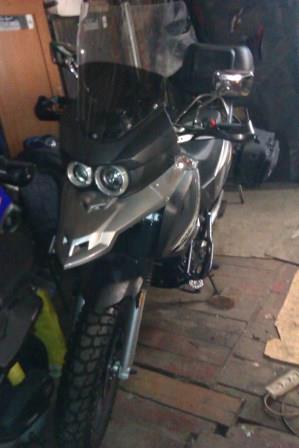

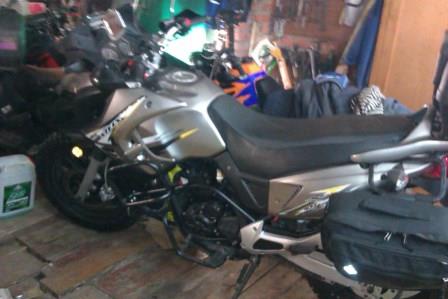

Dron595 два вопроса:
чем делаешь фото? Если это всё качество, на которое способен аппарат, то нет вопросов. Если пережимаешь, то не жми так сильно, фигово видно. Если есть возможность, делай чуть меньше, чем требует форум, можно будет увеличить и всё разглядеть.
меня глючит или у тебя стоит какое-то чудо-стекло?
