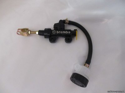

Я когда себе искал то наткнулся,на то ,что у нас стоит тормозной цилиндр как на Honda CBR 600.Поэтому я счёл заменить его на более распространённый.Adamson писал(а):Сломался главный тормозной цилиндр (задний) в магазинах нету, чем можно заменить?

Кулибин подскажи где заказывал тормозной цилиндр? от хонды в нашем городе стоит 8000руб.) чет дороговато
Re: Проблемы(механика)
Если есть возможность купить от ирбис ттр125-250 ставь от него, сразу решиш проблему с бачком.

Если цилиндр от Ирбис ТТР-125 к нам подходит, тогда выбор становится намного больше, так как подойдет от любого питбайка.

Посоны от 125-ки слабенький, недавно брату ремонтировал.
ЛУчше от 250 2013 года, ибо он с датчиком идет! и по приличнее кажется
Незнаю как на счет 2013года, но раньше там стоял одинаковыйs.c.a.r писал(а):Посоны от 125-ки слабенький, недавно брату ремонтировал.

А устройство тормозной лягушки какое на них?
У 125 её нет вообще, ставишь свою и всё.Adamson писал(а):А устройство тормозной лягушки какое на них?
что вы мучаетесь выдумаваете вот ловите .сайт эндуро-кросс.ру цена 650р плюс доставка. подходит становиться без переделки. а про датчик как сказал Dron595 ставиш свой и все .
