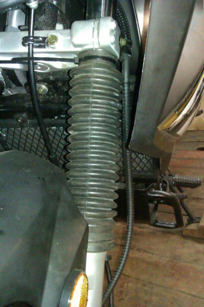

Так выглядят гофры от Совы
Re: Подвеска - передняя вилка
ГЫ:) как тут и были
ага. от гофр что я поставил отличаются только нижним седлом - на гофрах от пса сделан кант для хомута
тут хорошо видно различие
