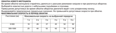

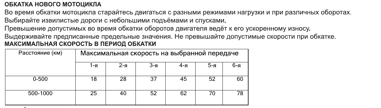

Открывай мануал, там написана скорость на каждой передаче на обкатке. Не обороты а скоростьилар писал(а):Ну да на обкатке. сегодня звонил в мастерскую там тоже сказали что 60 на 6й это мало.MaxyS писал(а):Он видимо на обкатке. Самому было стремно ездить 60 на 6 передаче...
Если лениво искать то вот:
Re: Проблемы(механика)
Я писал что стоит стук при движении на 6й передачи со скоростью 60-70 км/ч ( больше не разгонял). Мне ответили что 60 это мало на 6й передачи. 60 км/ч на 6й это примерно 3000об, насколько я понимаю скорость и обороты взаимосвязанны друг с другом если мы говорим про езду на определенной передачи. Так кого слушать? Книжку где написано что на 6й не более 60 или советы людей что не мене 4000 об ( 80-90 км/ч)????MaxyS писал(а):Открывай мануал, там написана скорость на каждой передаче на обкатке. Не обороты а скоростьилар писал(а):Ну да на обкатке. сегодня звонил в мастерскую там тоже сказали что 60 на 6й это мало.MaxyS писал(а):Он видимо на обкатке. Самому было стремно ездить 60 на 6 передаче...![]()
Про обкатку уже всё перетёрли. Это есть в темах и "Основных вопросах".
Эту таблицу можно (и нужно) выкинуть нахер, если нет желания попрощаться с коробкой.
