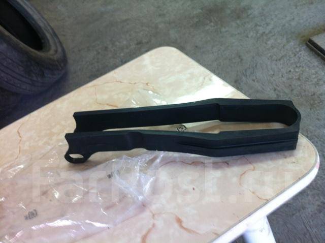

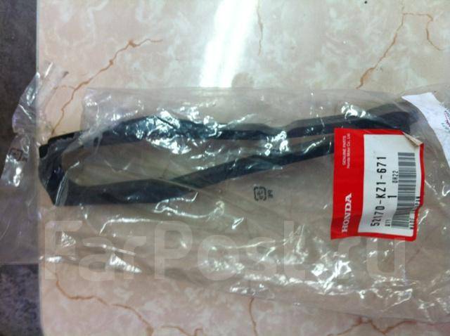

Вы меня простите,что я в этот кружок очумелые ручки (Ролики и слайдеры цепи своими руками) не записался.Но я купил слайдер цепи от Honda XR-250 и не сколько не жалею,просто соотнёс все поделки которые я мог бы замострячить и стоимость родных слайдеров от Стелса,которые в АВМ по 500 рублей. Я к чему,у брата на хонде за два сезона пробега порядка 16000 км.слайдер выглядит как новый с небольшим по этим меркам износом,да и брал он мот с пробегом. А у меня за три тысячи уже приходит к пиздецу,остался 1 мм.до маятника. Посмотрел японское качество и качество родного,да у меня слов просто нет.Родной мягкий и как сопля тянется,японский дубовый и прочный(руками гнуть тяжело)по отношению к китайскому.Вот теперь я понял почему на японских слайдеры так долго ходят и народ с ними просто не заморачивается,так сказать забывает о них. Мужики не поскупитесь купите японский слайдер,не надо ни чего выдумывать,поставите и забудете. У денис34 ролики ему прощеИзображение Его каталожный номер 52170-KZ1-671 заказывал тут http://www.exist.ru/price.aspx?pcode=52170-KZ1-671 да дорого,но это того стоит.Цена 1560 руб.

Kulibin правильно. японские из каково то материала чем то на резиуну с пластиком похожа.когда мой слайдер сотреться куплю японский лучше переплатить но забыть об зтом. а с роликами ваще *ag* .когда была кава обращал внимание на слайдер что он из непонятно резинопластиковой хрени и ходить в разы

И так, продолжим.
Снял старый слайдер, причем износ снизу больше чем сверху, внизу аж до дырки протёрло.
Причем не только на моём моте. *bw*
Поставил от Kayo T 6 http://www.rollingmoto.ru/product_7418.html
У него три крепёжных отверстия, пересверлил и нарезал резьбу.
По качеству как описано выше, смесь резины и пластика. *ay*
