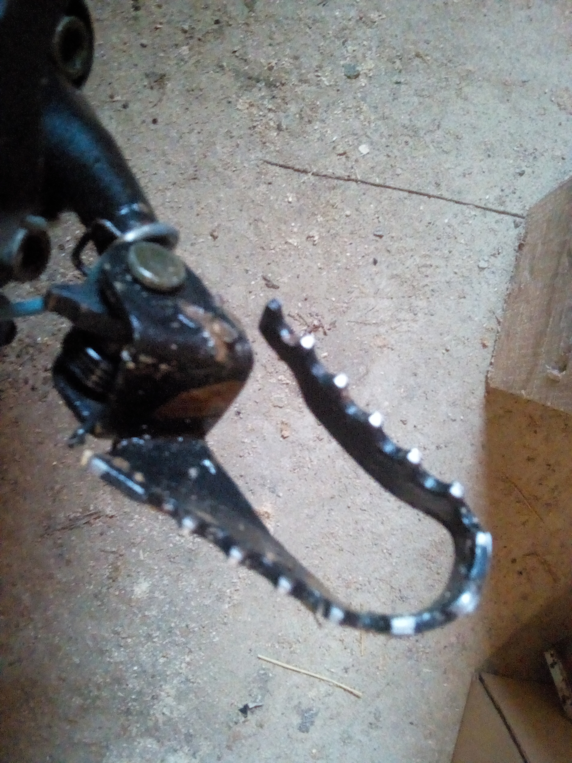

Прыгнул на небольшой горочке, полметра всего, металл сложился, пришлось выпрямлять... пассатижами... он мягкий ппц, теперь ездить страшно.

Кто нибудь менял стоковые пеги на эндуро? От каких мопедов подходят?

Ага, водительские.
Они сделаны из одной тонкой пластины с зубьями(которые в подошву впиваются), U-образная пластина. И вот она гнется.
Вот например нормальные подножки:
А если все внутренние перегородки из них выпилить и оставить только внешнюю пластину, то они будут похожи на наши...
Ладно, я поищу чем их можно заменить.
На днях как раз сделал из родных что-то подобное, завтра фотки сделаю.
Вот что получилось из родной подножки.
Болгарка и сварка
творит чудеса.

Офигенно
Я именно это и имел в виду.
Жалко что у меня ни сварки, ни болгарки нету(
Да даже если-бы и была сварка, пользоваться я ей не умею, ни разу не пробовал
Долго делал?
Долго делал?
Около часа
с перекуром
и чайной паузой.
Привози
сделаем.
Привози
