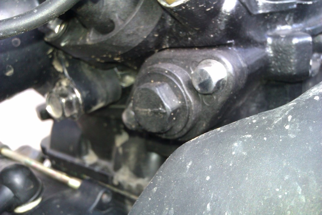

повторю вопрос.куда указывает стрелка натяжителя цепи грм?
Re: регулировка клапанов (зазоры)
саня 71rus писал(а):повторю вопрос.куда указывает стрелка натяжителя цепи грм?
Если про эту стрелку *bw* то у меня в право смотрит *au*
спасибо *az*
у всех по разному что ли получается? для чего она интересно?
