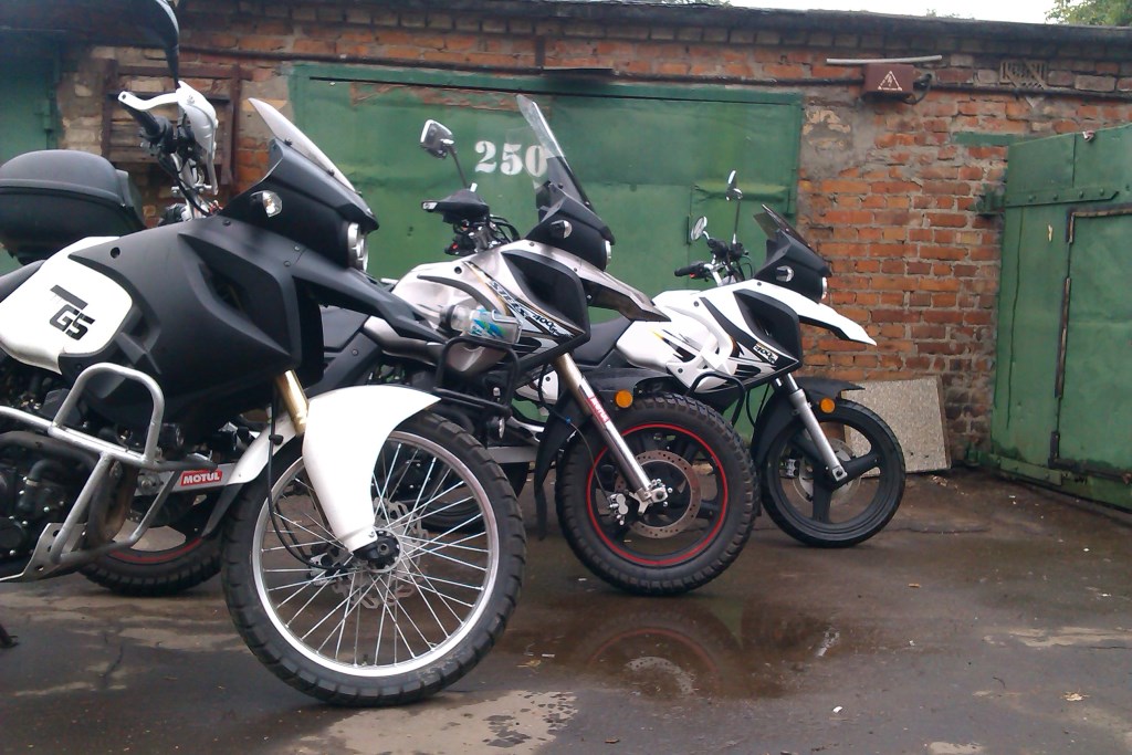

На этом фото видна разница угла наклона вилки.

Выглядит афигенно!! А едет еще лучше, прямо как крейсер!!!))))

Андрюх, небольшое уточнение: угол изменился по отношению перьев к земле из-за увеличения их длины. Угол между перьями и рамой мог измениться незначительно из-за другой формы траверс.

Re: Подвеска - передняя вилка
Ни чо не понял!
У GS колесная база меньше штоль?!
По паспорту меньше, а в реале завтра замеряю , моя 1570ммs.c.a.r писал(а):Ни чо не понял!
