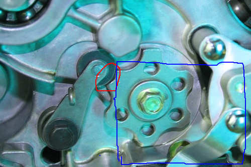

К сожалению, фотов не делал. Да и не нужны они! Операция до безобразия простейшая. Справа в нижней части крышки, лючок-заглушка. Прямо под ним шестерня с секторами. Проблем со снятием и постановкой обратно абсолютно никаких. Кто снимет заглушку, сразу все увидит и поймет. Нужен торцевой ключ на 10, "штырек" (или магнитный держатель), болгарка с лепестком.
Как подпиливать, было уже показано, где-то раньше. Синим нарисовано, расположение "лючка". Красным, как должно быть подпилено.

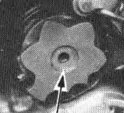

Вот как выглядит эта шестерня в мотах, в которых от рождения нейтраль работает "железно".
Выводы: пожалуй, мы ишшо и не допилили до нужной кондиции...

Снимаем смотровую крышечку.И видим ту, эм назовем ее звездочкой. Откручиваем болт и извлекаем ее.
Вот так эта деталь должна выглядеть после обработки. При обработке использовалась головка 18мм как имитатор того ролика который шастает по этой звездочке при переключении передач, ну и соответственно стачиваем , до того момента как эта головка будет четко ложится в канавку.
После всего этого ставим все на место.
И наслаждаемся нейтралке которая находится силой мысли.
