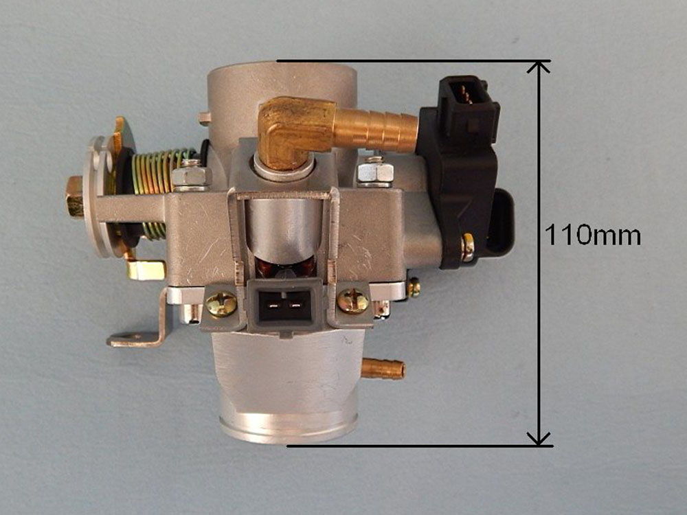

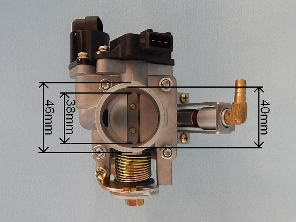

Размеры корпуса дроссельной заслонки:
Со стороны цилиндра
Со стороны воздушного фильтра
Длина
