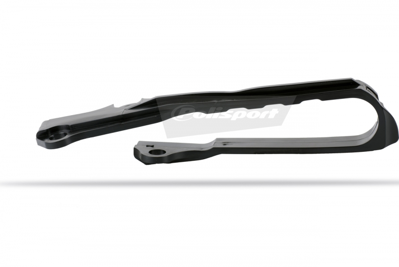

Эту проблему решает такой материал, как второпласт - даю гарантию, что слайдера из него будут ходить годами ЛЕГКО.Kulibin писал(а):Кстати когда я был на слёте Мототревелс,то видел как у парней на кроссачах на маятнике вместо слайдеров цепи ( которые стоят очень дорого,для какой-то резинки) стоят слайдеры сделанные из обычных широких ремней генераторов от советских авто. Не смог это зафиксировать на фото,глючил фотик.Но по отзывам сказали что ходят очень долго и хватает на сезон конкректных продубасов.
на представленной фото слайдер с сечением как на картинке номер 1Dron595 писал(а):....
Пробег 800км. износаНОЛЬ!!!
сечение правильного слайдера под номером 2 - скользить должны ролики по слайдеру, хотя на некоторых маломощных мото используют и плоские
по поводу фторопласта
подозреваю, что это от того, что фторопласт плохо гасит вибрацию, которая переходит на маятникисточник - http://www.africatwin.ru/forum/index.php?topic=3963.0
Vasyamba - Когда купил Африку стоял на ней самопальный слайдер из фторопласта. на переходных режимах,когда натяжение цепи меняется звуки от соприкосновений цепи со слайдером доносились такие будто конец всему))) потому он был отправлен в небытие.
Конечно, любой может ставить слайдер по своему усмотрению, но я б по лени лазить и менять плоский, поставил бы правильный.
